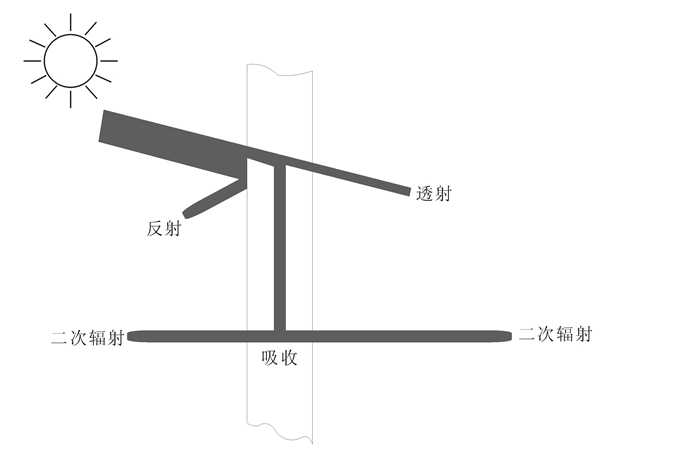

     当阳光照射到玻璃的表面上时,一部分会发生反射,另一部分会被玻璃吸收,剩下的部分会穿过玻璃进入室内(参见下图)。阳光主要由可见光、红外线和紫外线组成,玻璃对这3种射线的透射量、反射量和吸收量都不同,因此可以用玻璃对这3种射线的透射率、反射率和吸收率的相互关系来分别表征玻璃的光学性能、热学性能和化学性能。

对于可见光来说,玻璃对它的反射量、吸收量和透射量与可见光总通量的比率分别称为光反射率、光吸收率和光透过率,用于表征玻璃的光学性能。它们所占的比率取决于玻璃的厚度、片数、颜色和表面清洁程度。一般来说,厚度越大,颜色越深,表面灰尘越多,可见光透过率就越小。表面镀反射膜的玻璃比不镀膜的玻璃光反射率高,本体着色的玻璃光吸收率高。同样地,对于红外线来说,玻璃对它的反射量、吸收量和透射量与红外线总通量的比率分别称为能反射率、能吸收率和能透过率,用于表征玻璃的热学性能。玻璃吸收了一部分红外线后,自身的温度升高,会将吸收的能量向内或向外重新辐射。它们各自所占比率的大小取决于玻璃的厚度、组成、片数和表面处理等因素。通常,无色玻璃的能透过率较高,能反射率和能吸收率较低;热反射玻璃的能反射率较高,能透过率较低;吸热玻璃的能吸收率较高。
由于自身物理和化学结构的原因,普通无色玻璃对紫外线有强烈的吸收作用,紫外吸收率可以达到50%。一些吸热玻璃、镀膜玻璃对紫外线的吸收作用更强,紫外吸收率远远大于紫外反射率和紫外透过率。夹层玻璃更是如此,紫外吸收率接近100%。
