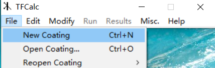

第一步. 点“File”,下拉菜单中点“New Caoting(新建膜系)”
20241130164650280-图片

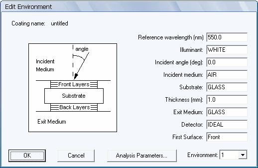

弹出如下窗口:
20241130164856381-图片

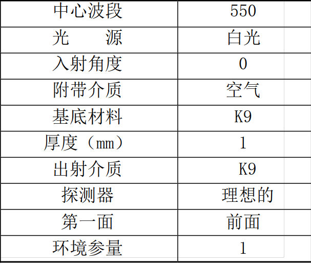

以上窗口翻译如下:
20241130165145590-图片
点下面这个“分析参量”
20241130165256290-图片
弹出下面这个窗口:
20241130165441750-图片
如上图所示,将波长范围设置为380到780nm,这里可以根据需要设置显示波长,设置好点OK。
