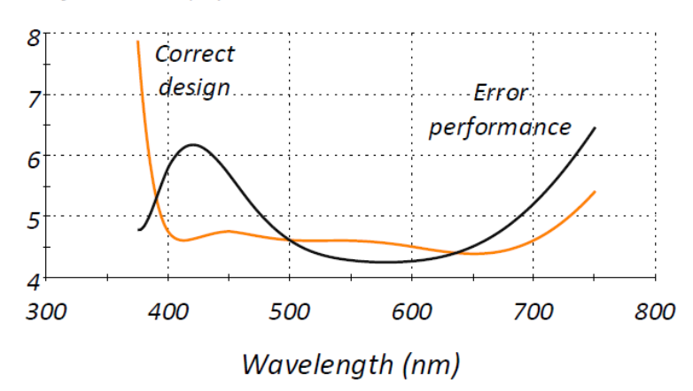

我们可以看一个在400nm至700nm区域NBK7玻璃上镀减反射膜层反演工程中的应用。这是使用四层SiO2和Ta2O5,我们在每个Ta2O5层中引入误差,在第四层中,靠近基板厚度+10%,在较厚的第二层中厚度-10%。正确设计和错误设计的反射率如图1所示,其中考虑了基板背面的影响。

图1.橙色曲线表示无误差四层设计的性能,黑色曲线表示有误差的性能。这两条曲线都包括基板后表面的影响。

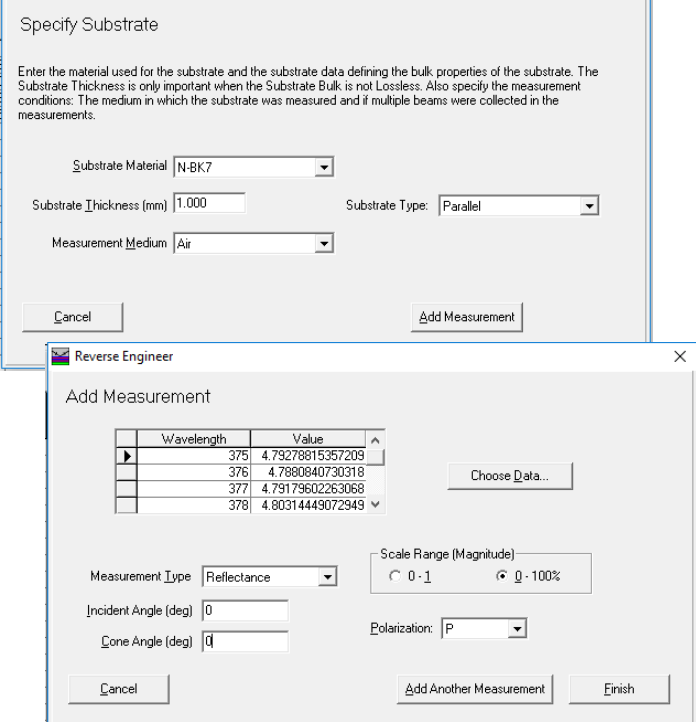

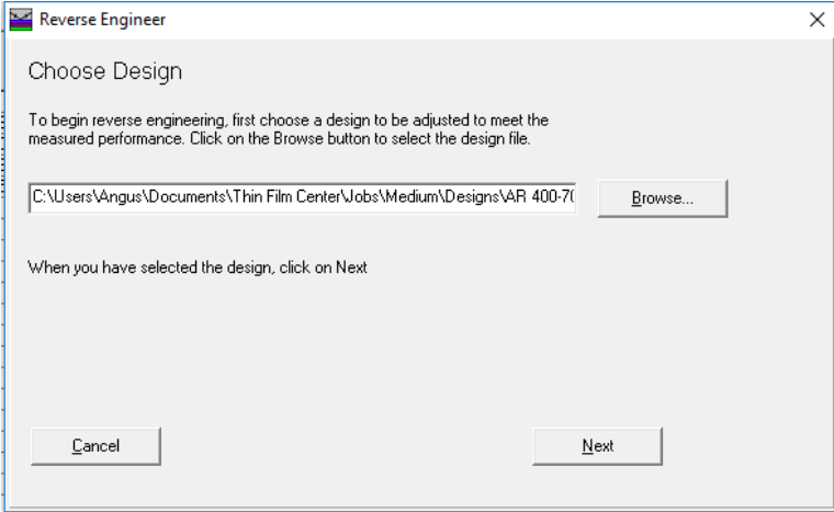

我们要做的第一件事就是通过File-New子菜单设置中创建新的反演工程。该工具立即要求导入正确的设计,图2,Next,图3,是我们需要的基板,默认是从设计中读取的。如果在后表面变黑或磨平的情况下测量性能为反射率,则应使用Wedge属性。最后,我们需要导入测量性能。图4显示了这个阶段工具的外观。

图2.反演工程工具的对话框,其中应输入无错误设计的路径。

图3.反演工程中的第二个和第三个对话框,我们在其中输入基板细节,然后输入测量的性能。性能可以是反射率、透射率或椭圆参数。

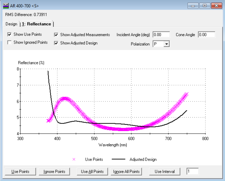

图4.输入性能后,显示屏将显示测量的性能以及从正确设计中计算得出的性能。有各种可用的命令,可以减少目标点的数量、阻止某些目标区域等

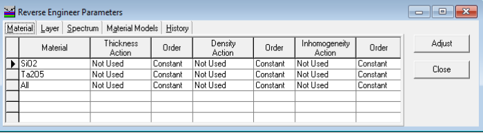

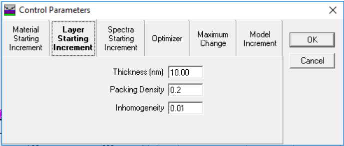

可用两种优化技术:Simplex和Differential Evolution。和通常一样,单纯形速度更快,但更容易受到局部极小值的影响。通常我们先试试Simplex。每个技术都有一些相关的参数,然后对工具可以接受的变化量有限制。所有这些都是为了指导这个过程找到正确的解决方案。这些基本约束可以在控制参数对话框(图5)中进行调整,可以通过Adjust菜单进行访问。
![图片[10]-Essential Macleod应用反演工程对四层减反膜进行分析-光学镀膜论坛-公众社区-光学工程](http://www.infotek.com.cn/uploads/allimg/210128/1-21012R20319252.png)
图5.控制参数对话框,可以在其中设置许多控制过程的参数。所示的选项卡允许设置一些控制层参数优化的参数。Optimizer选项卡允许在Simplex和Differential Evolution之间进行选择。

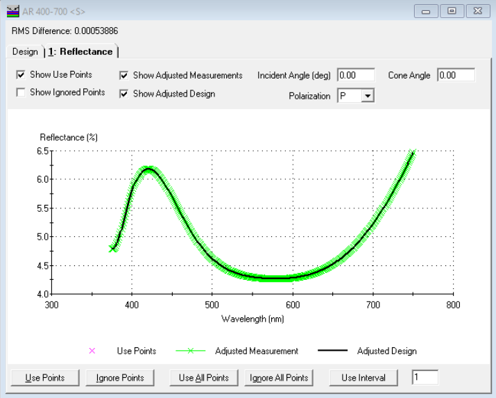

![图片[14]-Essential Macleod应用反演工程对四层减反膜进行分析-光学镀膜论坛-公众社区-光学工程](http://www.infotek.com.cn/uploads/allimg/210128/1-21012R206095B.png)
图8.这是Simplex几秒钟优化的结果。拟合非常接近,顶部显示的RMS Difference为0.00054非常令人满意。

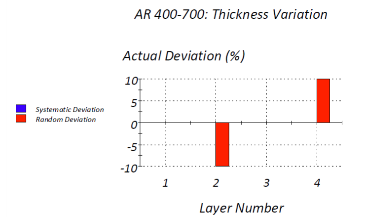

![图片[16]-Essential Macleod应用反演工程对四层减反膜进行分析-光学镀膜论坛-公众社区-光学工程](http://www.infotek.com.cn/uploads/allimg/210128/1-21012R20HM63.png)
图9.该工具正确地识别了扰动设计中的问题,这一随机厚度变化图证明了这一点。
