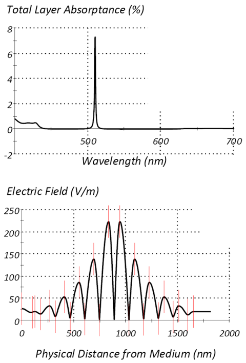

图1显示了使用具有无吸收低折射率材料(SiO2)和轻微吸收的高折射率材料(TiO2)薄膜的窄带滤光片的一些结果。电场分布的平方很好地解释了吸收率变化。势吸收率几乎相同,因为反射率为零,但膜层前面部分的吸收降低了分母上的Ienter的值,因此膜层后部的吸收率逐渐增加。
20250319095147701-image
图1具有吸收高折射率材料和无吸收低折射率材料的窄带滤光片的计算。由于反射率为零,吸收率和势吸收率几乎相同。
