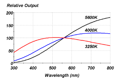

理想的实际光源是黑体。输出的光谱变化非常平稳,完全由温度决定。因此,黑体光源的质量可以通过简单地说明其温度来指定,如图1所示。
20250326092314774-image
图1.几种不同黑体光源的相对输出。与正常情况一样,曲线在560纳米处被标准化为100。

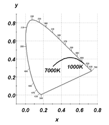

如果光源的光谱在可见光区域的任何地方都与给定黑体的光谱输出成比例,那么说明黑体温度就足够了。这种温度称为Distribution Temperature。光源的色度坐标将与黑体的色度坐标完全匹配,所有颜色测量将产生完全相同的值。这种色度坐标位于Planckian Locus上,如图2
20250326092422878-image
图2.显示从1000K到7000K的普朗克轨迹的色度图

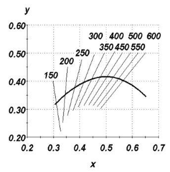

注意,特定的相关色温不保证使用光源的任何颜色测量必然对应于使用相同温度的黑体光源的颜色。我们如何得出相关的色温?CIE 1960(u,v)-图是一种尝试,在一个统一的色度标度,在图中的任何地方,任何两点之间的感知色差都与它们之间的距离成正比。当普朗克轨迹绘制在(u,v)-图中时,光源和黑体之间的最小感知色差将对应于从轨迹到点的垂直方向。因此,垂直于普朗克轨迹的线称为等温线。这些等温线可以在(x,y)-色度图(图3)中复制,但是,当然,它们不再垂直于轨迹。Macleod中用于计算相关色温的技术使用(u,v)-图,基于Wyszecki和Styles(Wyszecki, Günter and W S Styles, Color Science. 2nd ed. 1982, New York: John Wiley & Sons)中的描述。请注意,尽管CIE 1960(u,v)-图已被1976(u’,v’)图取代,但为了确保连续性,CIE决定保留(u,v)-图用于相关色温计算。这些差别都不大。
20250326092607989-image
图3.在(x,y)-图中绘制的等温线

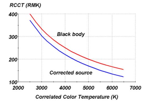

图4和图5用一个彩色校正滤光片说明了这一点,该滤光片设计用于将3000K黑体源转换为3300K的色温。在2500K到6500K的范围内,校正几乎恒定在-30rmk。
20250326092919193-image
图4.彩色校正滤光片的透射比,设计用于将3000K黑体特性转换为3300K。这相当于在RCCT(Reciprocal Correlated Color Temperature)下-30rmk(Reciprocal Megakelvin)的变化。
20250326092942618-image
图5.一系列黑体光源在有色温校正滤光片和无色温校正滤光片的情况。几乎恒定在-30rmk
