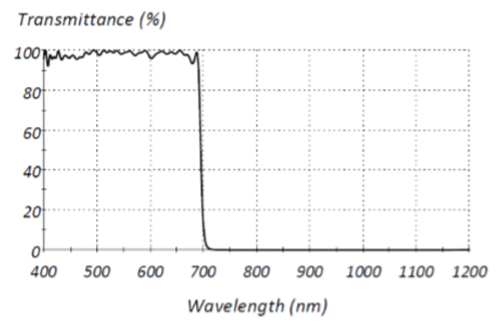

![图片[2]-Essential Macleod应用:滤光片截止带上尖峰的抑制-光学镀膜论坛-公众社区-光学工程](http://www.infotek.com.cn/uploads/allimg/190418/1-1Z41QA233230.png)
图1.在通带具有出色的透射率,但是截止带有峰值会影响性能。

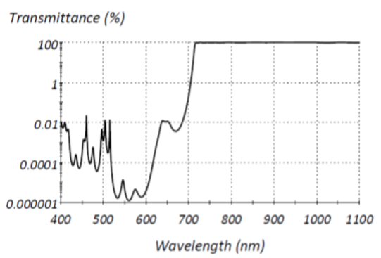

![图片[4]-Essential Macleod应用:滤光片截止带上尖峰的抑制-光学镀膜论坛-公众社区-光学工程](http://www.infotek.com.cn/uploads/allimg/190418/1-1Z41QA30UA.png)
图2.仔细检查峰值,即405纳米处的峰值,表明它们存在于将插的入目标点之间,所以在优化过程中会忽略它们。
结果如图1和图2所示。透射率很好,但通常会出现尖峰。它们主要位于目标点之间,如图2所示,它们就不会被优化函数记录下来。而且将目标值减少到零透射率,并将运算符设置为等号,结果几乎没有区别。图3和图4显示了相同初始设计的优化结果,但目标修改后更依赖于一组导数目标。新的目标如下:

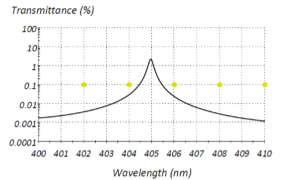

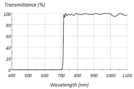

在分配这些目标值时没有深入的推理。它们只是根据经验选择的,可能是相当有效的。导数不涉及明确的透过率数值,因此增加了要求0.1%或更低透射率的透射率目标,但间距相当大。导数目标的意思是为了识别一个上升的趋势,并在相关的透过峰值变得过高之前停止它。通过用这种方式抑制峰值,我们需要一组比使用绝对透过率值更稀疏的目标点,就像我们在第一个例子中所做的那样。峰值上升的坡度必须较低,将其值设置为零,且公差很小。同样,所使用的值是根据相关经验而不是任何相关理论来选择的。图3和图4显示了新的结果。在对数刻度上,仍然有许多变化,但实际上非常小,因为是被对数刻度放大的。同时,这项技术虽然集中在截止带上,但是通带的波纹已经受到了轻微的影响。
![图片[6]-Essential Macleod应用:滤光片截止带上尖峰的抑制-光学镀膜论坛-公众社区-光学工程](http://www.infotek.com.cn/uploads/allimg/190418/1-1Z41QA529447.png)
图3.包含导数目标的优化完成后的结果
![图片[8]-Essential Macleod应用:滤光片截止带上尖峰的抑制-光学镀膜论坛-公众社区-光学工程](http://www.infotek.com.cn/uploads/allimg/190418/1-1Z41QA5512B.png)
图4.以对数刻度显示曲线

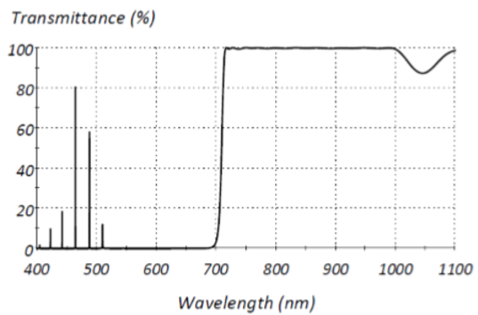

导数目标对透过率绝对值的忽视是它的一个缺点,这就是为什么我们在低透射率下增加稀疏目标的原因。在合成过程中,层数较低时,导数会占主导地位,可以保持性能平坦的特性,但是抑制了添加层数的功能,所以导数目标不能很好的搭配合成功能。导数目标应该在优化功能中使用。Differential Evolution 是一个很好的选择,利用导数目标,如图5,是使用相同材料的47层短波通滤光片。
![图片[10]-Essential Macleod应用:滤光片截止带上尖峰的抑制-光学镀膜论坛-公众社区-光学工程](http://www.infotek.com.cn/uploads/allimg/190418/1-1Z41QA6401J.png)
图5.一种47层无尖峰短波滤光片,该滤光片由截止带内具有导数目标的Differential Evolution优化技术产生。
