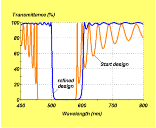

                             图1.一种陷波滤波器,通过对开始的四分之一堆栈的所有层进行优化而实现。

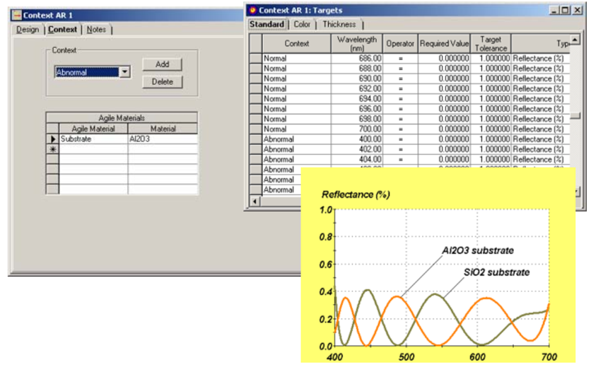

设计文档中的目标还可以指定Context。Context的主要目的是适应敏感的材料,即在不同状态下具有不同光学常数的材料,但Context也可用于设计问题,如双折射材料的抗反射。Context是在设计文档的Context选项卡中定义的。总是有一个Normal Context,如果忽略该Context,则将其设置为Normal。可以在Context中定义膜层和基板。物理厚度在从一个环境到另一个环境的转换中保持不变。图2位相关案例。
Context仅限于设计文档。在其他如、stack、vstack、runsheet等中,假定为Normal Context。
20250331114115241-image
图2.使用Context属性的示例。在设计文件的Context中,标签基板被声明为一种敏感材料,在Normal Context中具有材料SiO2的特性,在新添加的Context中具有Al2O3的特性-Abnormal。在normal和abnormal情况下,目标被设置为从400nm到700nm的零反射率,图中显示了使用材料MgF2和Ta2O5进行优化合成的结果。
