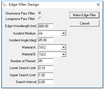

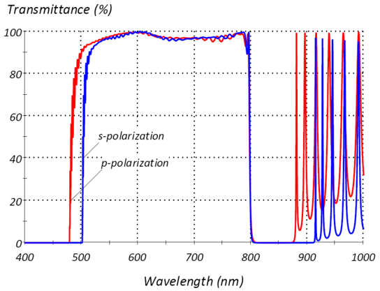

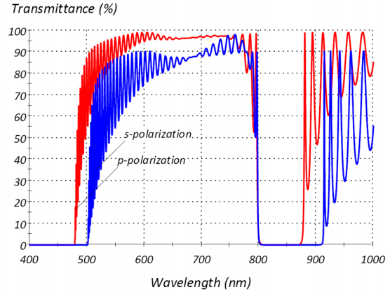

图1显示了参数对话框。设置了两种材料的五层周期,入射角,入射介质和周期数。该工具没有解决纹波问题,如图2所示。在这里,用SiO2当最外层最好。最后一步是锁定所有层,然后对一些最外层进行优化以减少波纹。在这种特殊情况下,每侧的12个层都经过了优化,以得到图3中的性能。
![图片[2]-Essential Macleod:Edge Filter-光学镀膜论坛-公众社区-光学工程](http://www.infotek.com.cn/uploads/allimg/190410/1-1Z41009535b00.png)
图1.参数对话框,几乎没有必要更改搜索限制或搜索间隔
![图片[4]-Essential Macleod:Edge Filter-光学镀膜论坛-公众社区-光学工程](http://www.infotek.com.cn/uploads/allimg/190410/1-1Z41009542W00.png)
图2.纹波消除前45°入射的原始结果
![图片[6]-Essential Macleod:Edge Filter-光学镀膜论坛-公众社区-光学工程](http://www.infotek.com.cn/uploads/allimg/190410/1-1Z4100955001M.png)
图3.45°入射时最终的169层设计

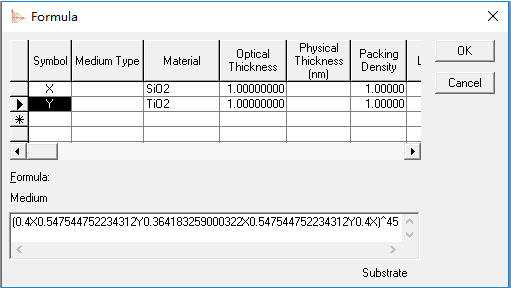

该工具的另一个功能是将公式插入到了编辑菜单的Formula对话框中,这样就不必返回到Edge Filter对话框来更改重复次数。
![图片[8]-Essential Macleod:Edge Filter-光学镀膜论坛-公众社区-光学工程](http://www.infotek.com.cn/uploads/allimg/190410/1-1Z41009552b41.png)
图4.Formula对话框
